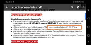

Yo se la he hecho al mío con 3 meses de edad.
Has tenido suerte, tu concesionario no se leyó la letra pequeña de las condiciones generales de la campaña.
Pues este jueves tengo cita en el taller, veremos que me dicen. Últimamente tengo que "picar" el coche para subir la rampa del garaje. La verdad que si que tiene pinta de ser el embrague...
