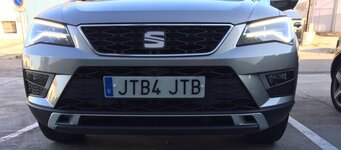

Se parece mucho al plateado del bajo delantero?Ayer tres atequeros mallorquines nos reunimos para poner "molduras virtuales" en los antinieblas.
Ver el archivo adjunto 13008 Ver el archivo adjunto 13009
Sacasteis la moldura o pintasteis encima?Ayer tres atequeros mallorquines nos reunimos para poner "molduras virtuales" en los antinieblas.
Sacamos la molduras, y le dimos siete pasadasSacasteis la moldura o pintasteis encima?
Genial! A ver si me pongo a ello. Con qué apalancasteis el embellecedor?Sacamos la molduras, y le dimos siete pasadas![]()
Ayer en la Seat cuando me quitaron las molduras para pintar, me dijeron que cuanto mas oscuro es el coche mejor quedan, por lo que a mi me quedaran de pm, eso esperoSe parece mucho al plateado del bajo delantero?
Esque creo k en mi negrito quedarían muy bien pintados los antinieblas
Con herramientas de plásticoGenial! A ver si me pongo a ello. Con qué apalancasteis el embellecedor?
Si quieres tener la posibilidad de quitar la pintura más adelante, debes usar vinilo, NO pintura.Pero seria esta la que debo comprar? PINTURA ACRÍLICA COLOR ALUMINIO METALIZADO
