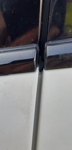

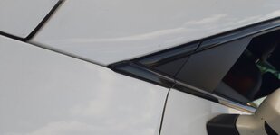

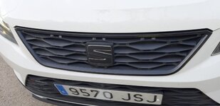

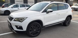

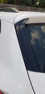

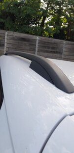

    Buenas , estuve hablando con Handiman para pintar barras techo Marcos etc, al final lo vinile todo barras techo marcos ventanas puertas y parrilla delantera ,todo en negro , y usáis vinilo de buena calidad queda perfecto, aver si me acuerdo como subir las fotos jaja​

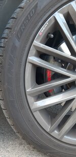

    Las llantas las lleve a pintar ,estoy muy contento, saludos

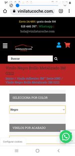

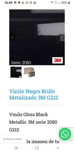

    A qui te pongo foto de donde lo compre , es negro brillo G12 serie 2.080 este es el mejor vinilo !!

    Yo lo vinile todo, menos las barras del techo que no me atreví,y tienen su complicación, me costo 95€ por que hacerlo todo y lo mire en dos sitios me cobraban 600 y pico de €
    Lo de los marcos ,es bastante fácil, por ejemplo si la moldura hace un decir 1cm cortas las tiras de 3 o 4 cm es muy maleable con un poco de calor,un buen cúter y una targeta de plástico, aunque donde venden el vinilo puedes comprar las herramientas,cualquier problema llamas por tl. Y son muy atentos y amables . Saludos
    La foto del vinilo ,me e equivocado es negro brillo sin METALIZAR la referencia sigue siendo la misma

    Muy buenas comparto fotos de unos detalles que queria pintar hace ya tiempo, y al fin me he decidido. Por si alguien le interesa he usado fulldip, 1 bote de negro en 3 capas, y luego el bronce metalizado unas 6 capas (he gastado toda la lata), aún así yo creo que le faltarían más para que el color sea más parecido al de cupra.
    Tapando todo bien y sieguiendo las instrucciones de aplicación del fabricante es bastante fácil.
