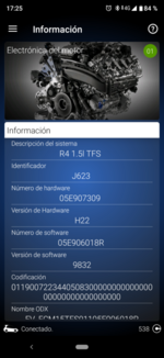

Bueno señores, la pasada semana por fin actualicé a la última versión el módulo motor que soluciona definitivamente los tirones en frío, o eso prometían...
Desde luego que es como de la noche al día en cuanto a comportamiento en frío.
En mi caso los tirones eran tremendos y ahora aunque da algún cabeceo es muy sutil y controlable.
Estoy muy contento y por fin puedo disfrutar del coche plenamente, además el consumo se ha reducido en medio litro aproximadamente en mis recorridos habituales y a mismo ritmo.
En caliente también se aprecia una ganancia de fuerza a bajas vueltas que se agradece a la hora de entrar en rotondas y bocacalles.
Ilustro:
