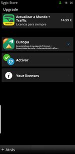

    Me referia que si la version de Sygic que tienes es la que había antes para el movil y la que han implementado que soporte mirrorlink, igual no tienes pagado ese servicio.
    Si entras en la configuracion de Sygic, y en su store te debe de salir pagada.

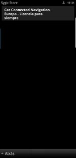

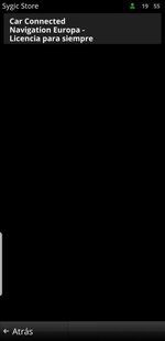

    Como puedes ver en esta captura que me paso un compañero, el tiene licencia para usarla en el móvil, pero no tiene pagado para usar en el coche.

  16. Juanmontequinto
    Si le das abajo donde pone "Your licenses' ¿ Te sale esto que te pongo ?
    Esta captura es de mi telf
  17. Juanmontequinto
    Me cito a mi mismo, amplié la imagen y ya vi que te sale conectividad con el coche.
    Pues ya no se me ocurre nada mas, reinstala borrando datos antes y probar en otro móvil no sea problema de los usb del coche o....ni puta idea.
