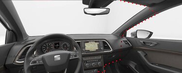

Añado esquema de por dónde va el cable (gracias a @Lukas que siempre está en todo), escondido por el tapizado del techo y por la moldura plástica del marco.

Compi @kakalavaka ya nos contarás de donde y por donde has sacado el cable de alimentación USB de 12V. o_O.
Un abrazo desde la Cantabria Infinita.... ;););).
Pues, querido @Lukas , claro que lo cuento :thumbsup:
El las fotos anteriores se ve claramente cómo el cable se mete en el tapizado del techo, entre el techo y el parabrisas; simplemente presionando con el dedo se esconde debajo del tapizado. Una vez llegado al marco del parabrisas se mete, también a presión, por la moldura hasta llegar al marco de la puerta, lugar por el que se baja por debajo de la propia goma del marco.
Posteriormente se pasa por debajo de la guantera hasta la consola central donde, ahora sí, se saca el cable a la vista hasta el mechero (al cual le tengo puesto un enchufe de doble USB para que quede uno libre que permita conectar un móvil a cargar sin usar los del coche (este conector de mechero que yo le tengo puesto lleva varios USB de 2.1A cuando los del coche van, como mucho, a 1A si no menos).
El esquema sería tal que así... (y lo añado también al post anterior)
El cable que puse es de, aproximadamente, 2,5 metros, tiene el terminal microusb que se enchufa a la cámara acodado (sobresale menos lateralmente), y venía de dotación con la dashcam. No obstante seguro que se puede comprar por Amazon a buen precio.

Me ha quedado diáfano compi @kakalavaka , algo así había pensado poner pero con un robafusibles del que sale la corriente del mechero, es que en la toma de mechero tengo puesto el voltimetro-termómetro con doble toma USB.... Mayitr 3 en 1 Digital Car LED cargador Dual del coche del USB cigarrillo encendedor voltímetro termómetro 12 V/24 V probador de voltaje pantalla en Mecheros de Coches y motos en AliExpress.com | Alibaba Group y me da que si le conecto al mas al final tuesto la toma....:eek::eek:
Gracias compi y un abrazo desde la Cantabria Infinita....;););)
Pues va a ser que no la tuestas compi @Lukas
https://www.amazon.es/gp/product/B01D4M9GTG/ref=oh_aui_detailpage_o07_s00?ie=UTF8&psc=1
Yo tengo esto en mi Ateca (lo cual me proporciona 4 tomas de 2.4A cada una) y no me ha saltado nunca. Teniendo en cuenta que un mechero de coche soporta hasta un convertidor de DC a AC de hasta 150 o 200w no creo que salte tan fácil, el fusible creo que es de 15 o 20A.
