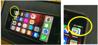

    Añadido cargador inalámbrico de móvil por un coste total de menos de 10€ (Audi pide unos 500€ por la broma).
    Primero se busca el hueco donde ponerlo y, por qué no, pongámoslo en el mismo sitio que Audi pone el de 500€, en el hueco bajo la consola que está delante de la palanca de cambios
    Levantamos la goma, que va ajustada con un "tetón"... y la subimos para casa para trabajar a gusto.
    Material necesario: un cargador Qi, un cable usb-c a microusb, relleno...
    Manos a la obra. No es ningún asunto serio, con poco trabajo se monta el tinglado.
    Evidentemente, ésta es la parte de abajo de la goma, lo que no se va a ver.
    Le damos la vuelta, enchufamos el cable al usb del pc para probar la carga, ponemos el móvil encima y comprobamos...
    Pues nada, ahora bajamos al coche, lo colocamos en su sitio, conectamos el usb-c acodado en su clavija y así queda.
    Comprobamos que el móvil cargue también en el coche...
    Y ya que conseguí activar con OBDEleven el CarPlay inalámbrico, se carga a la vez que está conectado al coche, todo sin cables.
