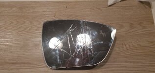

Ahora también tengo los indicadores dinámicos.:thumbsup:
Y
un espejo de cristal derecho roto.:poop::confused: 59,99€

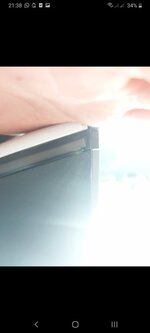

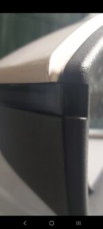

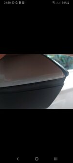

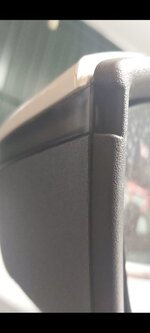

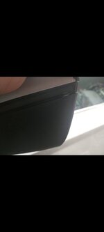

Señores @TygerBeast y @javi.ferrer, nuevamente quitadas las carcasas:thumbsup::thumbsup::thumbsup: y suelta de los intermitentes, para un nuevo apriete de los tornillos, haciendo algo de presión (muy poca),para que todo quedase en su sitio. Ahora si que quedaron bien en su posición, pero uno de los intermitentes no cierra totalmente, queda una pequeña separación, como la que me parece a mí, que tiene la foto señalada en este mensaje, y para mí que es fallo de fabricación:thumbsdown::thumbsdown::thumbsdown:, porque el otro intermitente queda mejor integrado entre el soporte del retrovisor y la carcasa. En la foto arriba marcada, si se amplia con zoom, se puede observar (siempre bajo mi punto de vista) que queda una pequeña separación
Compañero @TygerBeast, la luz de cortesía del retrovisor del conductor, no fui capaz:cry::cry::cry: de dejarla totalmente integrada en el soporte del retrovisor.
Hice varios intentos pero nada, la muy p--a:mad::mad::mad::mad: no entraba en razón y así quedo. Se le ve una pequeña separación, por la cual espero que no me vaya filtrar el agua de lluvia, lavado etc etc, TU QUE OPINAS??? porque yo no veo manera de meterle mano
Si tienes algún consejo en el bolsillo guardado:whistling::whistling::whistling::whistling: te lo acepto de buen grado:):):):)

Esa separacion no debería estar. Si la luz de cortesía no está bien, vendrá de ahí que no encaje bien la punta tampoco.
Truco ninguno, aflojar tornillos de nuevo y reintentar, hasta que cuadre todo, seguro que lo consigues.
Me uno a este comentario....solo queda desmontar e ir paso a paso y con tranquilidad a ver si lo consigues....

Yo ni me había fijado la verdad....pero en la última foto si se aprecia la claridad por debajo. Tocando la carcasa tiene algo de holgura en esa esquina, supongo que será como se adapte en cada caso....espero haberte ayudado....
Adjunto otras dos de mas cerca, yo creo mas no ajusta.....
Gracias por las fotos, haber si este finde le saco fotos a los míos, antes de intentar colocar bien la luz de cortesía. Yo sigo pensando que el fallo, es por la forma de los intermitentes dinámicos:thumbsdown::thumbsdown::thumbsdown:
Haber si más foreros con cambio reciente exponen más fotos para comparar;);)
