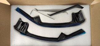

Bueno, pues ya están puesto.
Quien dice que es muy fácil cambiar los intermitentes no nos quieren:laugh:, cuesta un huevo y parte del otro sacar el espejo y la carcasa, también es cierto que por miedo a romper algo se ve más difícil. En el primero tarde 10 minutos y en el segundo un “pispas”, super rápido.:p
No fui capaz de aflojar el tornillo con el espejo puesto y al final lo tuve que quitar. Aparte que sin quitar el espejo no se pueden aflojar las grapas y costaría más trabajo o así lo vi yo.:cautious:
Comentaros un detalle que igual no tiene importancia, pero no tendría porque ser así. Las patillas de los conectores de los intermitentes chinos no son planos como los nuestros. Cuando los conecte no hacían buen contacto y no funcionaban, así que les abrí las patillas y ya sin problema.
El color naranja y bastante luminoso. Quedan de antojo.

Las puntas de las pastillas las separe un pelin con el mismo destornillador que traen los retrovisores.
Y lo de quitar el espejo es porque por mas que lo intente no podia quitar el tornillo con el espejo puesto, y ya ni decir aflojar las cogidas. Yo al menos me fue mas facil quitar el espejo. Al principio da miedo, pero con paciencia y empujando bien sale perfectamente.
Si, el cable es para eso, no se cae. De todas formas si te ves mas seguro, pasale una cinta aislante, pero ya te digo que dificilmente se cae.
Animo, que solo en el primero se suda (por miedo), el segundo tardas nada.
Edito: se me paso, la pieza no la uso para sacar el espejo, solo para ayudarme con ella.
Yo también los he montado. En mi caso me las apañé para sacar el tornillo sin desmontar espejo. Tampoco presioné las patillas interiores. Saqué la tapa metiendo la palanca y haciendo grosor por los rebordes de fuera. Poco a poco y con paciencia.
He tenido el mismo problema que @Juanmontequinto con las patillas del que va en el lado del copiloto. En mi caso, con el conector a medio poner, funcionaba. Si lo metía del todo, no funcionaba, a no ser que presionara en un lateral. Estuve presionando de la parte del plástico donde se aloja el conector hacia un lado y ya empezó a hacer contacto.
Ahora lo veo facil de hacer, gracias al video y consejos de Juanmontequinto , la tapa se sujeta en las dos pestañas de plastico superiores a los lados de la misma, mas el tornillo hallen lateral izquierdo.
Por mi parte intentare en principio, desmontarla sin quitar espejos ,me da huy huy,y antes de liberar las pestañas de plastico y si tengo a mano, las rociare con 3 en 1, a fin de preservarlas.
