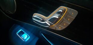

El GLC de Mercedes, por lo menos el de mi cuñada, se mueve hasta el reposacabezas del asiento del acompañante.
