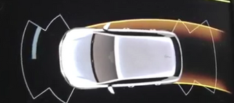

    Hola, tenía los sensores de aparcamiento traseros con cámara y pregunte en la Seat para poner los delanteros, me dijeron que eso ellos no lo hacían porque no tenían esa opción, pero me dijeron que Dalmau me lo podría hacer. El caso es que lo hice ayer y ahora veo en la pantalla un pictograma y pita. Ojo con cámara solo veo la parte trasera. No puedo decir el precio porque cuando me hicieron el presupuesto se equivocaron a la baja. Para que os hagais una idea en Getafe hay un taller que lo hace y cuesta 840 euros IVA incluido.

    Poner los sensores como el original es caro porque hay que sustituir dos piezas del park pilot, solo programando con el OBDleven no se pueden conectar los sensores a la pantalla. Pongo fotos de las dos piezas que hay que sustituir, tambien poner un interruptor para que arranquen los sensores, las piezas del paragolpes y los sensores. Lleva horas de trabajo y piezas que tienen un precio importante.
