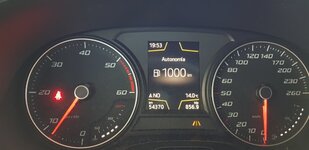

    20190408_195251.jpg aquí como podéis comprobar, después del reportaje tengo autonomía para 1000km e llegado a tener has para 1060ya se que no son totalmente reales pero como podéis ver antes de llenar el depósito pude hacer casi 857 kilómetros y aún tenía para hacer unos 150km más debo deciros que mi coche tiene un depósito de 55 litros y es diésel 4drive,

    Los depositos son como embudos. Por arriba mas grandes y x abajo mas estrechos. Cuando uno hace la mitad de la autonomia esta a 3/4 de marcador del deposito. Si es cierto que en el año que vivimos eso podria ser mas "exacto"
