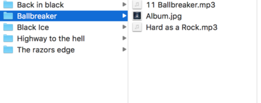

    Bueno pues al final me ha podido el ansia, y tras meter algunas carátulas como indicaba @car&ateca me he bajado al garaje :D
    El resultado ha sido positivo, pero no al 100%, las carátulas salen excepto en un par de casos que ahora expondre y a los cuales no les encuentro sentido.
    En este caso, se ve como en la carpeta del álbum "Ballbreaker" de AC/DC están dos canciones y un archivo llamado "Album.jpg" con la carátula del disco.
    Bajo al coche, meto la SD y enciendo la radio...
    Empezamos bien!
    Pero al pasar de canción, la cosa cambia.. ya no sale la portada del disco
    En los otros casos en los que no aparece cabe la duda de la resolución de la imagen, el tamaño, lo que sea.. pero en este caso concreto, no sale la carátula porque no le sale de los bemoles... o quizá se me ha pasado algo por alto, que opináis?
    Por otro lado, hay carátulas que me salen "por que si" es decir, sin que haya metido en el directorio donde se encuentras las canciones ninguna portada con el nombre de "Album.jpg". Esto no lo entiende ni el ingeniero que lo diseño jaja
    Edito: Por cierto, acabo de caer en que ademas de meter las carátulas a una resolución de 500x500px (a mi me las reconoce tb a 600x600px) hay que meter una resolución de 72 ppp, algunas que tenia escaladas al tamaño de 500x500 pero con una resolución muy alta, tampoco me salían. Sigo dando vueltas al tema de AC/DC
    Última edición: 15 Oct 2017

    Se que llega tarde la respuesta pero lo de ACDC tiene su explicación:
    Algunas canciones te presentan la carátula porque la lleva incrustada el mp3 que estás reproduciendo.
    Para que la carpeta tenga una sola carátula debe de llamarse "folder.jpg" no sirve otro nombre.
