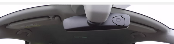

por cierto.. esto que lleva ahí.. es para alguna ayuda a la conducción.. o no es nada
Será para el deslumbramiento de atrás que das a ese botón y se oscurecerá pero vamos que ni idea
Me imagino que si, en mi anterior altea, tenía un botón parecido para activarlo o no el funcionamiento automático, pudiera ser eso, no me he fijado en mi coche, lo que es verdad es que hay gente que solo le falta la, lupa para verlo todo.
