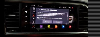

Hola buenas tardes.
Me ha entrado una actualizacion del sistema infotainment via OTA. Tengo un ateca 2021.
A alguien mas le ha entrado?
Actualizacion OUH3
Funcionamiento de los altavoces
Funcionam. de llamada emergencia.
Sincronizacion vehiculo -App conect.
Reinicios del sistema.
Pequeñas correciones y mejoras del sistema

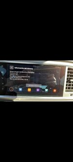

El mio es de abril de 2022 y sale esto, 0UH3 no se lo que es
    22,3 KB · Visitas: 111
Sale esto.
    78,3 KB · Visitas: 105

Buenas, a mi me ha entrado hoy.
Ateca 2022

Ayer me salto a mi
    85,2 KB · Visitas: 49
Que versión os saltó? La 841?
No, para actualizar el software a esa versión tienes que llevar el coche a la seat y no se si esta versión es todavía la última, a mi me la instalaron en junio
