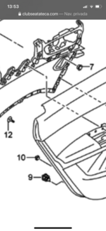

Desmontar panel de puerta trasera
No la quites su misión es apoyar y hacer de guía del panel
Da la sensación , de que se ha soltado del panel y se ha quedado en la puerta, en la parte metálica de la puerta.
Normalmente las grapas no se quedan en la puerta se queda en el tapizado. Así que yo la quitaría y la pondría donde va, que entiendo que es el tapizado
Entiendo que es la pieza 9, y está va en el tapizado y ha de salir con el tapizado
    133,1 KB · Visitas: 47
La parte que se queda en el tapizado es la pieza en forma de T que entra en esa grapa.
