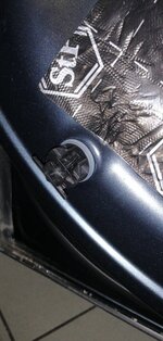

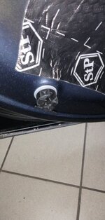

    Alguno sabéis como se quita esa grapa tan grande que hay abajo en la puerta trasera?

    A presión, AliCtAES de corte, con una cuña, muerdes con los alicates de corte sin presionar a tope y apalancas, y saldrá. tira sin miedo entra a presion
