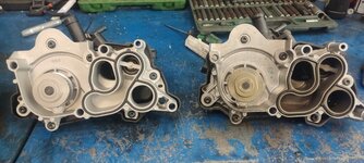

Buenos días de nuevo, ya tengo reparada la avería. Os resumo:
- Nivel del líquido refrigerante de serie (G13) por debajo del mínimo. Se visualiza restos de líquido en la cubierta de la caja de cambios, a simple vista. (Fotos en anteriores mensajes)
- Visita al taller de confianza (Talleres Barbado Talleres Barbado) para revisión.
- Detectada fuga mínima en una parte de la bomba de agua.
- Cambio de la bomba por un nuevo kit (bomba+correa), cambio de líquido G13 por el nuevo G12 Evo, purga del circuito por ODB, prueba dinámica y ajustar con relleno el nivel del líquido hasta la marca correcta.
- Precio y factura de la avería (538 euros -> kit bomba + líquido g12evo + mano de obra + diagnóstico)
Dejo enlace a la web del proveedor del kit:
Schaeffler Automotive Aftermarket
Y adjunto fotos de las 2 bombas (la nueva y la de serie) , el kit de sustitución, y detalle de por donde parece ser que ha sido la fuga
