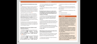

Los automáticos con ACC tienen el sistema de asistente de atascos (no recuerdo bien si se llama así o no). En teoría, si vas por la autopista con el ACC activo y los coches empiezan a reducir velocidad hasta parar, el solo va frenando y reducir hasta para el vehículo. Si la detención es de pocos segundos (no recuerdo bien cuantos, me suenan 3s.) el solito vuelve a iniciar la marcha.
Edito: Esto es lo que dice en el manual del MY18. No indica tiempo de parada.
