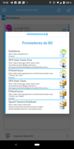

    Yo para el coche no lo sé, pero en Radardroid puedes elegir el país y te da unas cuantas, igual si entrar en esas webs puedes bajarte un fichero... O mirar en el club de ateca francés jajaja

    Buenos días, estoy intentando actualizar mi ATECA 1.5 MY19 para meterle al GPS los radares y he leído este foro pero no me ha quedado claro cuál son los archivos que tengo que meter en la SD para la actualización.
    En este vídeo lo explica bastante claro, pero el coche es un Tarraco. Me valdría para el mío?
  14. ANLUMAR
    ANLUMAR Forero Experto
    Si tienes el navegador normal no se puede aún, solo se pueden cargar los radares a los MY19 con NavyPlus.
