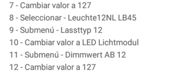

    Evitar error canbus antinieblas LED al sustituir los halogenos
    Quizás además pueda ser la causa por la que se nos funden rápido a algunos las bombillas que hemos puesto
