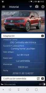

Screenshot_20181130-184700.png Que es esto? Mando de luz izquierda o derecha 2
    479 KB · Visitas: 37
A mí hace poco me actualizaron el ACC y desde entonces me sale eso aunque prácticamente no se puede hacer nada dentro

Hoy he podido probar el mod de cierre de ventanillas en caso de lluvia, que lo llevaba hecho pero no había tenido tiempo de probar. Sin hacer el paso 7 del sensor, ya que esa opción no existe en MY18, en su lugar entrando en Subsistemas - Codificacion Extendida
Yo pensaba que no iba a funcionar, con lo que se había comentado del sensor, y más sin poder hacer el paso 7, pero resulta que FUNCIONA!!!!
1 - Módulo 09 - Centralita electrónica. Code (31347)
2 - Adaptación
3 - Control de acceso 2 Hasta MY16 o entrar en ZV Komfort Desde MY17 y posteriores
4 - Regenschliessen ein aus -- (Cambiar valor a Activado)
5 - Menuesteuerung regenschliessen -- (Cambiar valor a Activado)
6 - Regenschliessen art (Modo de cierre) -- (Cambiar valor a Permanente)
7 - Subsistemas
8 - Codificación extendida
9 - Byte 0 -- (Activar Bits 1 y 2)
