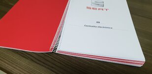

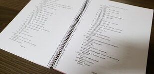

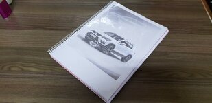

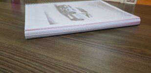

Por error mío ya perdí los backup de los módulos en una ocasión, y al intentar volver a sacar copia el Obdeleven se puso gracioso y no me dejaba tirar del historial de todo. Después de mucho insistir por fin pude. Ya no me pasa más, tengo copias guardas en varios sitios y la que seguro no pierdo es la que imprimí. Sobre 150 folios a dos caras, no veas que tocho. Fijo que esta no la voy a perder. Jejeje Tener cuidado con los backup, que el Odeleven a veces se pone un poco cabezón.
20181123_180430.jpg 20181123_180440.jpg 20181123_180510.jpg 20181123_180820.jpg
Ver el archivo adjunto 36509 Ver el archivo adjunto 36510 Ver el archivo adjunto 36511 Ver el archivo adjunto 36512
joder y encuadernado y todo
Las copias de seguridad y de trabajo hechas utilizando "viejas" tecnologías NO-TIC a mi me han salvado la "jeta" en el trabajo en mas de una ocasión, vamos que un buen "listado" recuperas el programa :thumbsup::thumbsup::thumbsup::thumbsup:, Así que si te sirve de consuelo compi @Juanmontequinto no eres el único a la hora de hacer copias de seguridad en "papel", aunque todavía la del OBD del ATECA no la he hecho :(, pero todo se andará. Saludos
En cuartillas ocupa 60 folios a 1 cara :roflmao::roflmao::whistling:
