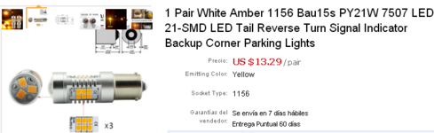

Entiendo que estas de intermitente NO VALEN por superar los 14~15 mm de ancho. y el largo? que potencia en watios tiene la original que trae el coche??
en esta foto vienen mejor definidas las medidas. Pero sería bueno saber los watios a los que trabaja la original y las medidas de la original. Alguien que las haya cambiado puede medir las originales
La anchura de 14 mm se refería a las blancas W16W de marcha atrás.
La que pones es unos 5 mm más largo que la original, supongo que puede valer. Lo único es que si queda muy cerca de la tulipa, quizá se "transparentará" mucho y se vea desde fuera. Nada grave.
y largo y ancho máximo de la bombilla o el led o al cobled que se quiera instalar???? alguien tomó medidas con un calibre al hueco o a la bombilla original??
Mas de 14mm de diametro no cabe, las bombillas son 50mm de largo, aun queda espacio de sobra, las de intermitentes es correcto PY21W o lo que es lo mismo BAU15S.
LA de marcha atrás debes buscar por T15 o W16W.
Deberás soltar el plafón interior que lleva los portalamparas, debido a la longitud de la bombilla, los cables son tan cortos (estos ahorran en todo) que no te da para hacer la maniobra, no se si me explique bien.
