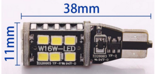

estas pueden valer para la Marcha atras????? es una pregunta por temas de tamaño, potencia y tipo de socket Aliexpress.com: Comprar 2 Unids Xenon Blanco 6500 K Super Brillante de Canbus Free Error 921 912 T10 4014 45 unids Chipsets LED Bombillas Para Luces de Marcha Atrás de Copia de seguridad Del Coche de reemplazo led fiable proveedores en yobuyyowin Sunbright Led Store son caras para ser chinas casi 20€ la pareja a 10€ bombilla @grr1200 @Hans_Gruber_ es que marcha atrás, le pasa como a la luz del maletero es muy pobre, no alumbra nada de nada. De hecho me bajé para comprobar que no estuvieran fundidas de lo poco que alumbran. Teóricamente son 1000 lm, que siendo chinas, "al cocer mengua mucho de la realidad", supongo que 2/3 de lo que ofrecen y dice que 12v-30 w, que me imagino que lo mismo, será menos.
El ancho, para que pase por el agujero del reflector, va bien hasta 14 mm que mide la original. El largo no he podido medirlo ya que no entró.
¿1000 lm? es una barbaridad, a ver como lo miden. Y 30 W lo mismo, quizá quieren decir que equivale a 30 W de incandescencia, que ya es mucho. Para unas led de marcha atrás 3-5 W estaría bien. Por el tipo de conexión podría valer. Por cierto, en el hilo de Seat Leon 5F, he visto que ha cambiado algunas bombillas y modifica por OBDeleven para que no de error de bombilla fundida. Eso es lo mejor, ya que las bobillas que venden como CANbus tienen una resistencia en paralelo para aumentar el consumo; eso quita la ventaja de menor consumo de las led (además de mejor luz, etc). Acabo de mirar un poco en Ali, encontré estás que son justas de tamaño (15 mm), no parecen malas, son de aluminio... No dice nada de sin son CANbus o no, me gustaría que no lo fueran. Aliexpress.com: Comprar WLJH 2x Canbus Del Coche LED T15 W16W Lámpara Led 4014 Chip Bombilla de Luz de Marcha Atrás de copia de seguridad para VW Volkswagen Audi BMW Mercedes benz Mini FIAT de led bombillas de copia de seguridad fiable proveedores en WLJH official store Aliexpress.com: Comprar Nuevas Adquisiciones 45 W 480LM W16W LED Luces de Marcha Atrás, 12 V T15 912 Aclaramiento Coche Lámpara 906 Luces 921 LED de Cola Trasera de Freno de Estacionamiento Bombillas de bombilla de energía fiable proveedores en Senzeal Store
Estas son de 800 lm +/- como las otras de 1000 lm (son medidas Chinas que exageran un poquito) Ambas son con canbus, y estas en concreto el socket parece t15, en vez de t10, lo digo por el piquito del final que entra en la conexión. creo que es eso lo que cambia. Ciertamente si fueran sin canbus sería mejor, pues de esta forma la resistencia está haciendo gastar lo que realmente no gastan. pero ambas lo tienen.
Al final, quitando 0,5 mm en el hueco y con muchas maniobras, pude poner las bombillas chinorris. La luz es mucho más blanca, como era de esperar; también más intensa. Lo único es que (no se aprecia en la foto), que sale un poco más concentrada en la parte interior de la tulipa, pero luego me mi cuenta que también pasa con la W16W original. Edito: Para comparar las dos bombillas, la izquierda es la original, la derecha es la LED.
I'm sorry, se me olvidó aclarar que la foto está hecha para comparar las dos bombillas, la izquierda es la original, la derecha es la LED. (Luego puse la otra LED ).
Rectifico queria decir que la de la derecha es mas blanca la de la izquierda se ve mas tenue. ¿ las compraste online?¿te dan error? Gracias de antemano
No dan error, son chinorris baratas. Supre Blanco Sin Error Libre LED T15 W16W LED Reversa de reserva Luces lámparas de 360 Grados 5730 SMD Coche Conducido en de en AliExpress.com | Alibaba Group
