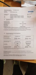

    Hola compañeros, me he imprimido la hoja de la homologacion de la suspensión Pro Kit B12 y no veo ninguna cosa que diga que los que tenemos 2wd no lo podamos montar aquí os dejo la hoja de la homologacion haber que opináis.

    No lo se @Palaz,me tiene muy mosca que no salga en la pagina para los que no tenemos 4drive,y en la hoja de homologacion no haya ninguna pega,con lo que me hace sospechar que seran los B6 en vez de los B8 los amortiguadores que lleve,he intentado averiguarlo y no he conseguido nada,en su catalogo para Francia Eibach tiene 3 referencias del kit para el ateca son estas.
    E90-81-015-03-22 esta es la que sale en la pagina de eibach principal,pero luego estan estas 2 mas.
    E90-81-015-02-22
    E90-81-015-04-22
    Me imagino que una sera para la suspension electronica y la otra no lo se,no he conseguido mas informacion.

    EVALUACIÓN PARCIAL N °: TU-025989-D3-024
    Número de certificado TÜV Nord:
    Fabricante
    Fabricante: Heinrich Eibach GmbH
    Elemento de prueba
    objeto probado:
    Muelles de suspensión especiales
    Página 13 de 50
    página de
    Tipo
    tipo:
    E1015021; E1015024; E1015029; E1079010;
    E1079012; E1079013; E1079015; E1081015;
    E1085041; E1085042; E1085043; E1085044;
    E1085046
    Fecha
    19.09.2019
    movilidad
    I.8 Área de aplicación
    Area de uso
    Fabricante de vehículos
    Fabricante de vehículos Seat
    Nombre comercial
    modelo: nombre de ventas Ateca / Cupra Ateca
    Tipo de vehiculo
    Tipo de vehículo 5FP
    EG-BE-No. *)
    Número de homologación CE *) e9 * 2007/46 * 6394 * ..
    *) Con respecto a la Directiva 70/156 / CEE o 2007/46 / CE, cuya última modificación la constituye la Directiva xxxx / xx / CE
    con respecto a la Directiva 70/156 / CEE o 2007/46 / CE, cuya última modificación la constituye la Directiva xxxx / xx / CE
    Vehículos con control de fuerza de amortiguación electrónico estándar / control de chasis adaptativo
    incluidos vehículos con ajuste electrónico de la compuerta electrónica original / control adaptativo del comportamiento de conducción
    I.8.1 Restricciones en el área de uso
    Limitaciones del área de uso.
    Diseño de primavera en la parte delantera
    Versión de resorte delantera 11-85-043-01-FA 11-85-043-02-FA
    para cargas por eje permitidas
    hasta máx.
    hasta máx. 1080 kg hasta máx.
    hasta máx. 1160 kg
    Diseño de muelle trasero
    Versión de resorte trasero 11-81-015-01-RA 11-85-043-04-RA
    para tipo de eje
    para tipo de eje
    Eje de viga giratoria
    2WD
    Eje de viga de torsión
    2WD
    Eje de enlace múltiple
    4WD (4Drive)
    Eje multienlace
    4WD
    hasta máx.
    hasta máx.
    990 kg *) hasta máx.
    hasta máx.
    1310 kg
    *) incluyendo la carga por eje aumentada estándar para la operación del remolque hasta 1015 kg
    incluyendo cargas elevadas serias para la operación del remolque hasta 1015 kg
    Descenso del cuerpo de aproximadamente 35 mm por otros muelles de suspensión en conexión con
    Serie buffer en el eje 1.
    Descenso del cuerpo de máx. 35 mm mediante muelles de suspensión intercambiados en conexión con serios
    la protuberancia se detiene en el eje 1.
    restricciones adicionales: no para vehículos con control de nivel
    limitaciones adicionales: no para vehículos con sistema de control de altura de manejo
    Fabricante
    Elemento de prueba
    objeto probado:
    Página 14 de 50
    página de
    Tipo
    tipo:
    E1085046
    Fecha
    19.09.2019
    A ANLUMAR le gusta esto.

    Exacto compañero @Polar,esa es la informacion que yo he encontrado el tema esta en que yo no veo, bueno y el traductor de google:roflmao: tampoco que en ningun sitio no se pueda montar en los Ateca 2wd,el caso es que no sale nada en la pagina de Bilstein ni en la de Eibach para poder montar en los 2wd que llevamos el eje trasero rigido,y el 4wd lo lleva multibrazo y no acabo de aclararme la verdad,por que si no hay problema para homologar y montar,no sale en la pagina para que lo podamos montar,sin embargo en tiendas alemanas si nos lo venden para que lo podamos montar,esa es mi duda si podrias ayudarme te lo agradeceria la verdad compañero,gracias un saludo.

    Es curioso habla todo el rato de los muelles,en ningun momento habla de los amortiguadores,mas me lio aun con lo cual pienso que lleva los B6 de Bilstein que son estos.

    El informe Eibach es para un chasis completo. Muelles + amortiguadores para el Ateca 1.4 TSI 4Drive.

    Es la misma pagina que estoy viendo yo desde hace meses @Polar pero en castellano;),que da la opcion de cambiar el idioma,lo que pasa es que no me termino de aclarar por que en la pagina 13 salen los 2 modelos el 2wd que es el que yo tengo,y el 4wd que no tengo y solo hay en catalogo la suspension para el 4wd,pero en la hoja 13 hace mencion al 2wd y no veo por ningun lado que no diga que no se puede usar en 2wd,y si no se podria usar no saldria en la pagina 13 entiendo yo,igual es que tengo tantas ganas de montar una suspension nueva que ya no veo mas que lo que quiero ver que puede ser perfectamente:roflmao:,vamos que estoy echo un lio y mas cuando en tiendas alemanas lo venden para el 2wd,que igual no deberian por que no valen,no tengo ni idea la verdad.Igual que hace unas semans compre unos discos perforados Brembo Xtra que en todos sitios dicen que valen para mi Ateca y es mentira no valen son mas bajos que los que trae de serie mas de 1cm y los tuve que devolver,se lo dije a los de oscaro y a brembo mediante correo electronico,y no me contestaron nada y no han modificado nada en sus paginas asi que la gente que los compre no podra montarlos,en fin un lio todo.
    Entonces entiendo que no se pueden montar en el 2wd,aunque salga en la pagina 13,tambien entiendo que los amortiguadores son los B6,por que son los unicos que tiene Bilstein para el Ateca ya sea 2wd que 4wd,por que los B8 no aparecen por ningun lado.Por lo tanto con los B6 bajara algo mas que con los de serie tendra el bastago algo mas corto me imagino al meterles muelles cortos para bajarlo.
