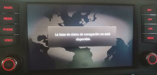

    @XDeymos ¿Probaste a desmontar la tarjeta una vez modificado el CID, y luego montarla de nuevo para leerlo de nuevo? A ver si es eso...

    Si. Incluso meti los mapas y la probe en el coche. Nada de nada

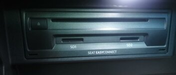

    Hola , haber si me aclaro , yo tengo un ateca xcellence , matriculado en octubre del 2017 , y me han dicho que no lleva navegador , que conecte , Google Maps , con el móvil , puede ser que pueda meterle la tarjeta y ya funciona el navegador ,gracias

    Hola , tengo un ateca xcellence , y no lleva navegador , bueno si lleva pero no tiene mapas , me han dicho que conecte el movil con Goggle maps , me podéis decir , si metiendo la tarjeta , funcionaria el navegador

    A ver si te entendemos @An Ro Ma, si sabes que tienes navegador en tu coche, tienes que ir a una Seat y comprar la targeta con los mapas, aunque creo que te la tenían que haber suministrado en su momento. Si te refieres a meter la tarjeta de tu móvil en la ranura NI se te ocurra, así no funciona. Es una tarjeta SD con los mapas instalados y alguna cosa más para que funcione te la daran en una seat. Lo que te dicen de hacerlo funcionar con Google Maps es conectando el móvil al coche a través del puerto USB por cable, y entonces usando "android auto" o "mirror Link" o "Apple car play", depende del movil, podrás ver el google maps de tu móvil en la pantalla del coche...espero haberte respondido a tus dudas, a ver si algún compañero puede indicarte alguna cosa mas...

    E salido 2 veces .perdón , no la tarjeta del móvil no , la que te venden en el concesionario y dónde está la apertura para meterla

    Solucionado el problema , el mío no lleva , para meter la tarjeta , tiene que ser por el movil

    Finalmente despues de que me llegaran y lo probara NO funcionan, la fecha de fabricacion es bastante reciente (Mayo 2018).

    A los que os da el mensaje de esta tarjeta no es original pueden pasar 2 cosas, que no sea posible el cambio de cid porque ya va protegida o que necesita bloquearse despues del cambio de cid para que guarde el cambio, nunca lo he probado pero he visto que es posible.
