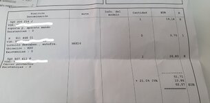

    Ok luego por la noche intento subirlas.gracias de nuevo.los tornillos existentes te refieres a los antiguos? O los que compre nuevos?
    La referencia 4 también es necesaria para el 1.5 tsi para que la centralita no quede suelta? Es lo único que no pedí.
    Dejo fotos por si veis el porque dicen que les queda centralita colgando.y foto de la centralita.

    Es alucinante, pregunto en el concesionario por el protector de centralita y me dicen que es la primera noticia que tienen, y al cabo de 3 o 4 dias me llaman para decirme que si que lo tienen, y me piden 173,63€ montado, alucinante.
