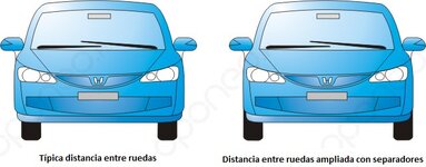

Buenas compañero @Ale45, son unas piezas de aluminio que sirven para “desplazar” las ruedas hacia el exterior del vehículo, aumentando la estabilidad del coche y dándole un aspecto más deportivo al coche.
Son como estos:

Ah guay, no sabía ni que existiesen. Mi pregunta es: por qué no lo meten los fabricantes de serie si no tiene ningún inconveniente digamos no?

@Ale45 incovenientes siempre hay. Estás aumentando el ancho de via y modificando la geometría de la suspensión.
Suspensión y demás componentes van a soportar el peso y las fuerzas de otra manera diferente para la que están diseñados.
Pero, claro está esos riesgos aumendan exponencialmente cuanto más ancho aumentes.
Yo en mi caso, cambie las llantas por unas con ET mayor al que tenia (0,5cm menos) y les puse unos de 2cm. Sólo he aumentado en 3 cm el ancho de via (1,5cm por rueda).
Bajo mi juicio es un cambio muy pequeño y no va suponer un esfuerzo mayor para la estructura del coche.
Hay gente que le pone de 4cm o màs, eso ya son cambios mayores y si son más arriesgados.
Que alguien me corrija si no estoy en lo cierto. :thumbsdown:
