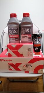

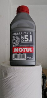

Y ahora mirando en el garaje me a salido un bote de liquido de frenos motul 5.1 sin estrenar,de mi anterior coche que me sobro cuando le cambie el sistema de frenos,asi que igual aprovechando se lo cambio.

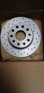

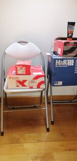

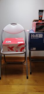

Hola a todos, acabo de comprar 2 nuevas chuches para mi Ateca aqui os dejo un par de fotos,he comprado los discos trasros preforados Brembo Xtra y el aditivo anti friccion para mejorar el comportamiento de la caja de cambios,haber que tal van;).
Una pregunta, que igual ya está más que respondida, pasan ITV sin homologar los perforados?

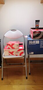

Bueno compañeros he encontrado un precio muy bueno de las pastillas, y no he podido resistirme y las he comprado son las brembo Xtra sport, me han salido por 60€ portes incluidos así que a la saca, y así de momento se queda cuando pueda lo montaré los discos traseros las pastillas nueva delanteras cambiaré el líquido de frenos a dot 5.1 y le pondré el aditivo a la caja, haber que tal va.

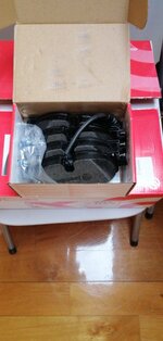

Bueno pues han llegado las pastillas, ahora haber cuando puedo montarlo, y aplicar el aditivo a la caja y ver si mejora el comportamiento y va más fluida.

Las pastillas traseras no traen sensor de desgaste verdad? Ahí vamos para atrás, tenía un Alhambra de 2003 y había sensor en la delantera izquierda y en la trasera derecha. En la que tengo ahora y en el Ateca no llevan sensor por lo que veo.
Al principio pensé que sería el freno de mano eléctrico quien lo indicara (a partir de un determinado recorrido) pero lo miré por internet y no vi nada sobre el tema.

Bueno compañeros otra vez en el taller, haber como van las pastillas nuevas y los discos traseros con el líquido 5.1,en un rato pongo fotos ;)
Nada compañeros malas noticias, los discos no valen les falta 1 cm de altura y las pinzas no llegan a apoyar así que todo el gozo en un pozo, he montado las pastillas, y voy a ver si consigo otro juego de discos que le valgan y montar todo líquido discos y cambiar el aceite a la caja, respecto a la caja se nota mucho más fina que antes así que de lujo, en ese aspecto y por lo de los discos a buscar unos que le valgan.

Acabo de mirar con las medidas especificas del disco trasero incluso cambiando el diametro pasando de 272mm a 310mm,tanto en brembo como en otto zimmerman y no hay nada para las medidas que llevamos,asi que nada no los montare,aun asi les he mandado un correo a brembo habisandoles que esta mal las medidas de sus discos y haber si tienen algo que le valga al Ateca,haber que contestan:(
Me acaban de contestar de Oscaro que para mi coche no disponen de discos de freno traseros perdorados:(, habrá que ir haciéndose a la idea de que no hay
