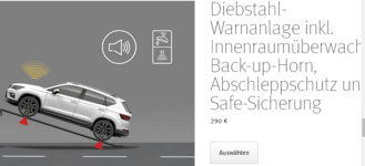

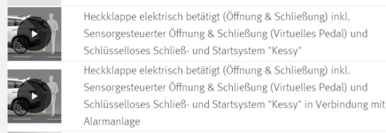

mira las fotos....que son mejor que mil palabras
verás que te permiten escoger el tipo de centralita que llevará el portón trasero....la incompatible con alarma o la compatible con alarma y luego ves la publicidad de la alarma y pone SAFE....
Si lo ves ....lo crees.......Pues luego mira el Español....y verás que .....son una panda de impresentables.
O bueno te consideran a tí menos europeo que a los otros
y en Skoda en la misma planta que fabricarán tu ateca se fabrica este skoda
y tienes varias opciones
Las de España.....ahora mismo no va el configurador....encima lo tienen "petado" pero me temo que aquí no podrás llevar SAFE....PERO tu mismo.
San google te facilita todo...incluso mail y tlfs, de Estrasburgo para que expliques como te sientes Discriminado por una marca llamada SEAT dentro del grupo VAG porque como europeo....te toman el pelo.
Yo no discuto que el precio sea uno u otro, sólo que si los Europeos tienen derecho a........ les recuerdo a los cenutrios de SEAT Martorell que somos EUROPEOS.....(Ta vez ellos no, pero el resto si somos europeos)
