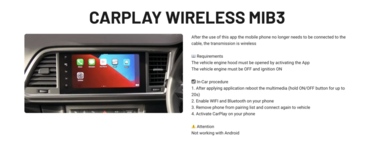

Una disculpa no encontre el tema dónde debería ir esto, pero me gustaría saber si alguien ha logrado activar el CarPlay inalámbrico en su Ateca con OBDeleven. Tengo entendido que esta función está disponible a partir de los modelos 2020, pero he visto opiniones mixtas: algunos lo han conseguido y otros no, y no tengo claro de qué depende.
¿Alguien tiene más información o podría orientarme al respecto? A continuación, les comparto las especificaciones de mi Ateca.
ATECA FR 2021
Ref. Dispositivo:
575035868A (MIB3)
Hardware: H56
Software: 0782
Códec Media: 3.1.4
captura-de-pantalla-2024-10-01-a-las-10-00-15p-m-png.64610

necesitas la unidad top. yo tengo la media (6P0) y una de las opciones que se tiene que activar no esta y sin eso no se puede activar el carplay inalambrico. mucha gente lo que hace es enchufar un adaptador que transforma el carplay por cable en carplay inalambrico. hay un monton de formatos y precios. por este foro creo que habia un hilo
