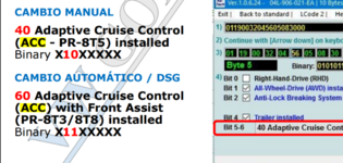

  11. Handyman
    Pero que referencia?
    El compañero @necdet93 montó la referencia 5Q0 953502AL IGI porque dice que no tiene cámara y en Etka equivalente a PR 8T-8 que en el brico "original" supuestamente es para cambio DSG Quizás el terminado en xxxxxxx AS sería el adecuado para el cambio manual según el Etka sería PR 8T-6
    No tengo ni pajolera idea de cual es la referencia correcta para cada caso, necesitamos a @Rojas_ para despejar dudas.
    A necdet93 le gusta esto.

  15. Handyman
    Bien quitando la tapa del volante o en Codificación extendida dice cual monta.
