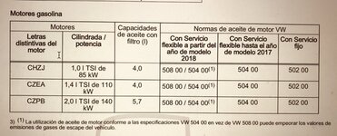

Bueno me autocito para corregirme.
copio y pego del manual de mantenimiento de taller:
4.40
Aceite de motor:
A partir de ahora se empleará la nueva norma de aceite de motor VW 508 00/509 00. Esta norma se caracteriza por reducir el consumo de combustible y las emisiones de CO2.
Hemos recopilado aquí los datos más importantes:
♦ VW 508 00/509 00 es un producto combinado, en el que 508 00 representa la especificación para gasolina y 509 00 la especificación para diésel.
♦ No está permitido cargarlo en todas las generaciones de motores. En este capítulo se indican los motores en los que está autorizado utilizar esta nueva norma de aceite de motor VW.
♦ Los motores que llevan de fábrica el nuevo aceite, también podrán utilizar las normas de aceite convencionales en las intervenciones de Servicio. El aceite nuevo también se puede mezclar. Dado el caso, esto puede provocar un mayor consumo de combustible y a aumentar las emisiones de CO2.
♦ A partir del año de modelos 2018 se marcarán los motores en los que no está permitido utilizar el aceite nuevo con un aviso
(en la chapa portacierre/vano motor) en el que figurará la norma de aceite que se ha de emplear.
  • ♦ En algunos mercados no está permitido utilizar el nuevo aceite. En las tablas ⇒ página 11 y ⇒ página 12 se podrá consultar en qué países no está permitido utilizar el nuevo aceite.
  • ♦ Si se utiliza el aceite con la norma de aceite de motor VW 508 00/509 00 en motores para los que no está previsto, dichos motores pueden resultar dañados.
Mirar la imagen
    89,4 KB · Visitas: 108
En principio y basándonos en ese cuadro, el motor CZPB de 2018 con servicios de intervalos flexibles, esta preparado para utilizar 0w/20, pero puede utilizar 5w/30.

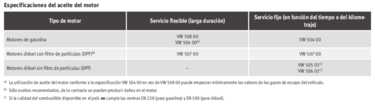

Algo similar decían ya en el manual de instrucciones que entregaban con el coche (a partir de la versión 05.17).
Parece que se busca cumplir mejor con las emisiones "afinando" hasta con el aceite.
