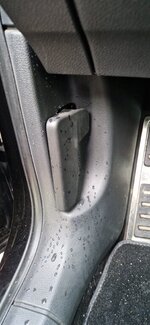

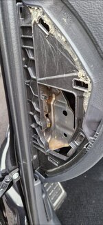

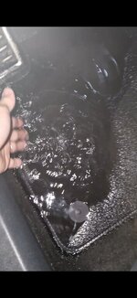

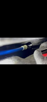

    Buenas, os expongo lo sucedido con el coche hace un par de semanas...toda ayuda es bienvenida.
    Como digo, hace varias semanas, al bajar al coche, me encontré un charco curioso en el suelo del asiento del piloto. Tuve que achicar agua e irme al trabajo. Desde allí gestioné con Seat de Almería (daswelauto, donde compré el coche este verano), quienes me dijeron dos cosas: Tramitar con el seguro para ir al consorcio, por inundación y que el coche no había tenido ningún golpe o reparación, para que le hubiese entrado agua.
    Dicho esto, tramito cita con Seat en Madrid, siendo la más cercana dentro de 15 días. Evidentemente, no puedo dejar el coche con agua, y sin saber por donde le entra, con las lluvias que estaba habiendo.
    Lo llevo a un garaje donde limpian los coches, para secar todo el suelo mojado. A partir de aquí, el hombre que lo lleva me dice que viene del techo panorámico, que esta obstruido los carriles y no desagua correctamente, sobretodo por el lado izquierdo. Además, decide desmontar ese lado de la tapicería para acceder a la válvula de desagÜe, y se encuentra el manguito superpuesto, por lo que me vertía el agua por dentro.
    Lo deja colocado y limpia los carriles, y el coche desagÜa bien.
    Ha estado varios días secando por completo porque debajo de la moqueta, el suelo estaba encharcado y por consiguiente, la esponja.
    En principio seco, pero sigue teniendo un ligero olor a humedad, bastante molesto.
    Llevo con el coche 4 meses, garantía daswelauto hasta 2025, supuestamente te lo entregan habiendo revisado el techo panorámico, si bien estaba lleno de mierda y encima el manguito que digo suelto.
    Tengo la cita el día 14 y queda ver si se van a hacer cargo, tanto de lo que le hagan en la Seat (si le hacen algo) como de la factura que ya me ha generado estos días el secado y demás.
    Tengo dudas de como actuar en caso de que me digan que Seat Almería no se hace cargo y también de como conseguir quitar el olor a humedad por completo.

    Os dejo varias fotos (sobretodo la de la chapa de la guantera, por donde caía el agua... eso en 4 meses no se pone así).

    Buenas, os comento resultado de lo que sucedió finalmente. Para empezar tuve que gastarme 300 euros (poco me pareció) para secar el coche por completo, desmontando todo el suelo y estando varios días para secar. Eso por un lado. Por otro, la garantía de dasweltauto se hizo cargo tras llevarlo a la Seat y cambió los dos desagües que salen desde el techo. Aparte de la correspondiente mierda que llevaban los carriles del techo y los desagües, el manguito izquierdo (por todo me entró la totalidad del agua) estaba superpuesto. Esta avería fueron otros 300 euros que cubrieron ellos. Una vez nuevos, reclamé a Seat de Almería que me abonasen el secado, que terminaron haciendo tras alguna pega. Así que bueno, lo positivo es que el coche ha quedado bien, sin olor alguno ni humedad ( el del secado hizo un trabajo de la leche). Contento con la garantía de dasweltauto por el momento, ya que recientemente también me han cambiado el altavoz del salpicadero que distorsionaba un poco, el motor de mi ventanilla que hacía algo de ruido al subir y también el plafón interior, porque la luz del piloto del techo no iba. Sin pegas algunas. No tan contento con Seat de Almería ni con algunas cosas del coche. Si tenéis alguna pregunta con el tema del techo y los desagües, preguntarme sin problema. Saludos.

    Ahora que veo y releo este caso, me suena que hubo una campaña para reparar el sistema de desagüe de los techos panorámicos. A mí me afectó, hace unos tres años.
  7. yeyutus
    yeyutus Forero Experto
    Mi ateca es del año 17, sobre el año 2019, hubo una campaña que consistía en quitar una especie de medio tapón que llevaban los desagues que a tí te han hecho un buen destrozo, consistía precisamente en eliminarlos porque había riesgos de atasque y como consecuencia lo que te pasó....No entiendo que el propietario anterior se hubiera saltado esa campaña que era GRATIS.
  8. Moltisanti
    Moltisanti Forero Novato

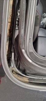

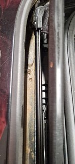

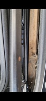

    Pues lo compré en la Seat de Almería, y el coche era de gerencia. El coche es de enero de 2019 y en julio de 2021 le hicieron lo siguiente: "Medida de servicio 90E1. Válvulas de desagüe". Adjunto unas fotos. En el caso del barro acumulado, también responsabilidad por no revisarlo en su momento, pero vamos que en 3 meses que llevaba con el coche, como les dije a los de Almería... ni que compitiese yo con Carlos Sainz ahora, que me lo tendrían que haber entregado totalmente limpio... Con lo que comentas del tapón, no se decirte, pero en mi caso, la foto que pasó de la válvula, estaba casi desencajada del sitio y entró todo el agua.

    @Moltisanti por tapón me refiero exactamente a -Medida de servicio 90E1. Válvulas de desagüe-
    El tapón es la válvula final que la quitaban para evitar atascos.
    Puede figurar hecha y no estar hecha.
    Yo mismo, tengo otra que figura hecha y esta sin tocar, algo referente a la actuación del auto hold, cuando el coche para y de forma automática se activan el freno de mano.... Cambiaba mucho la forma de conducir, para explicarme, al activarse el autohold si hacías la TPI que indicaba el fabricante, hasta que no tocas un milímetro el acelerador no suelta el freno, sin embargo como vino de fábrica en cuanto el coche tiene engranada una velocidad y suelto el embrague comieza a caminar el coche sin tocar para nada el acelerador....Me avisaron que mandaban hacer esa tpi y que ellos tenían que hacerla si o sí...les dije pues NO lo quiero, me gusta como esta, y me pidieron firmar no se qué que yo no quería hacerlo,
    Pase por otro concesionario un año más tarde y no figuraba que la tuviera que hacer porque ya estaba hecha...y yo No la hice mi coche sigue en ese aspecto com vino de fábrica....activado autohold, paro, se activa de forma automática el freno de mano.....engrano 1ª suelto el embrague y el coche camina.....en los que la hicieron hay que rozar el acelerador para que suelte el freno de mano...Y por lo que sea figura hecha y no la hice.
    Me sospecho que tus tapones....válvulas desagüe, pasó lo mismo.

    No se que decir ante una situación así pero, ¿Este coche no habrá pasado por una inundación y le ha llegado el barro hasta la puerta? O han cruzado un río con el porque vamos...
    O estaba en un bancal y le ha pasado la riada de barro por encima
  11. Moltisanti
    Pues la verdad que es una vergüenza, no te voy a mentir, y si veo las fotos u otras que tengo del coche desmontado para secarlo, me echo a llorar... así que como comenté anteriormente, me quedó con que el coche no tiene ningún olor a humedad y desagua de lujo (como debería ser). Yo creo que ese barrillo viene de la calima que hubo en 2022 que fue bestial ( a mi me pillo vivienda en Málaga, y toda la zona de Málaga, Granada, Almería... cogió fuerte), pero sinceramente no tiene razón de ser, que eso no se haya limpiado o mantenido en condiciones, que encima era del gerente de la Seat ( o eso dijeron). En fin, en breves estaré por el grupo de "grillos y otros ruidos" porque hay cosas que tampoco me cuadran. Saludos.

    @Moltisanti probablemente sea verdad que era el coche de Gerencia....y ya sabes lo que pasa....casa del herrero cuchillo de palo....como no tenían prisa, como era "de la casa", pues esa indicación del fabricante de --- quitar las valvulas finales que se pueden atascar con hojas y polvo...pues pasaron...hasta que saturó y todo para atrás y liada gorda que te metieron.
