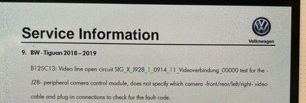

ahora con Obdeleven me sale fallo en el módulo 6c “cable de vídeo” (error b125c13) pero en el coche nada.

Edito: por fin, funcionando!!! Era el cable de vídeo, compré un adaptador de Rca, lo empalme al rele y de ahí al Rca de la cámara y funcionando:thumbsup::thumbsup:
