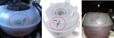

Este es un ejemplo a titulo informativo de lo facil que seria hacernos mas facil la tarea, el primer vaso de expansion es como el que llevo yo, sin ninguna marca, y los otros dos son uno del antiguo G12 y otro del que se supone "el malo" del G13 con bolsa de Silicatos (Ibiza y Leon).

Me has ganado por la mano @Kalato estoy de acuerdo al 100% contigo salvo que lo que hace el paisano del video es subir en grados el punto de congelación mas cercano a los 0º que a los -20º. Además en mi opinión en e video se ha cometido un error que a la larga puede traer problemas si el coche se lleva a un taller oficial, bien su actual dueño o si lo vende el nuevo dueño del vehículo. ¿Que anticongelante creeis que le van a poner en el conce si en el vaso de expansion pone G13 "mit silikat"?, pues casi seguro que G13:thumbsup:. Por un poco mas de dinero que cambie ya el vaso de expansión y ponga uno que no ponga nada, por que si no al final se puede liar.

Yo tengo la duda de cuál llevo o de si me lo han cambiado al G12 evo en alguna revisión sin decirme nada. en el vaso de expansión pone G13 y mit silikat, pero al abrirlo no lleva la famosa bolsa de silicato.
El mío es un 1.6tdi del principio de 2019
Si pone mit silikat compañero es seguro que lleva la puta bolsa dentro, pero entre las paredes del mismo..y no se puede sacar. Lo mejor es comprar un vaso nuevo sin silikat, y cambiar todo el liquido por tu mismo..asi te aseguras de que todo esta bien..si no ellos siempre te van a poner del G13..por le que quedan mucho stock y no pueden venderlo por que esta descatalogado..https://www.recambioscoches.es/topran/12925815 he aquí el recambio que necesitas. Un saludo.
