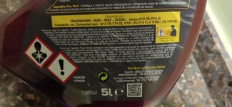

  15. TygerBeast
    ¿Refrigerante G13 de VAG distribuido por Feuvert?
    Al menos eso es lo que pone.
    5L 15.95€
    ¿Alguien sabe si esto es 100% cierto?
  16. Lukas
    Compi @TygerBeast de VAG precisamente el anticongelante no es, pero si cumple la norma con lo que en principio si que se podría utilizar en nuestros ATECAs, aunque personalmente sigo prefiriendo el original aunque sea mas caro ya que el anticongelante G13 como nos han comentandao nuestros compis @Gsus26 y @Uno de seat son de por vida. Saludos. y disfruta del puente si en tu comunidad autonoma es festivo, algunos trabajamos mañana.:cool:
    Última edición: 6 Dic 2020
    Bichobio, TygerBeast, Gsus26 y otra persona les gusta esto.
  17. TygerBeast
    A mi me extraña que se atrevan a poner Elaborado por Volkswagen.
    Otra cosa es que cumpla la norma, eso sí seguro.
    A Lukas y Bichobio les gusta esto.
