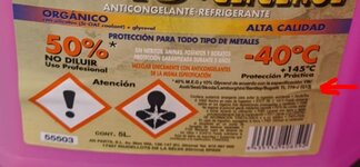

Buenos días.... Este aceite es el que lleva el 1.6 TDI, verdad?
Y el anticongelante también es este creo que es G13.
Muchas gracias compañero
Buenos días @Nono ,si ese es el aceite que lleva tu coche y el anticongelante también. Lo que tengo dudas es si ese aceite es el de larga duración, me explico si es para aguantar hasta los 15000 o 30000 kms
Yo diría que sí es el de larga duración ;)
En la pegatina trasera, se puede ver que es un 5W30 que cumple con la norma VW 504 00 (gasolina) y 507 00 (diésel).
