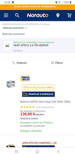

    Aqui os dejo foto de bateria Varta que se vende en norauto ese precio es por la pagina web y luego supongo que recoger en tienda mas cercana a tu domicilio
    A Juanki y Juanmontequinto les gusta esto.
