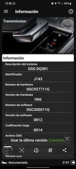

Se puede ver qué caja lleva tu coche por la App OBD11

Son en baño de aceite.
A día de hoy sigue siendo el mismo modelo de caja el que monta? Lo saque del concesionario hace 2 días y si monta esa caja que puede dar tantos problemas ya vivo con miedo jajaja
