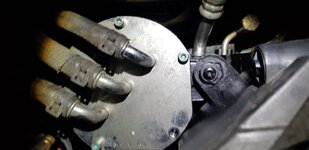

Señores como estaba intranquilo por saber que filtro de combustible exactamente tenía mi ateca al final me decidí por abrirlo y ya se cual es, este es el que lleva de fábrica mi ateca al menos el mío
Ufi Filters 26.038.00 Filtro Diesel
Lo malo es que un tornillo de la tapa del filtro se me calló y solo espero y deseo que esté por la tapa de abajo del motor, que no este en algún sitio que me pueda joder algo
Alguno sabe dónde podría comprar o conseguir ese tornillo que llevan la tapa de la carcasa donde va el filtro de combustible?
Uno de esos tornillos que están con algo se pintura verde uno de esos se me calló 20200607_231909.jpg
Uno de esos tornillos que están con algo se pintura verde uno de esos se me calló Ver el archivo adjunto 51915
Hola, eso será un tornillo M5 x 10. Saca uno y ve a una ferretería. Así los tienes todos iguales.

Al final fui directamente a la seat, era más seguro para tener los mismos por que lo mismo en la ferretería tienen parecidos y bueno también soy algo tikismikis
