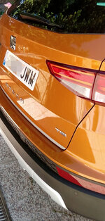

    El plata en las molduras de las puertas tiene su punto fuerte , de todos los plásticos negros que completan el coche en ninguno queda bien en plata, previamente al gris los he pintado en plata, al final le he dado 2 manos de ese gris,, hay que verlo en vivo.  lo bueno del vinilo ya sabéis, me canso va fuera. He experimentado más que otra cosa.

    Lo que me llama la atención es el acabado pues no se aprecia en las fotos que hayas pintado alguna zona que no debieras. A mi ese es el miedo que me da, que no proteja bien la zona y se escape el spray por algún resquicio dejando algún chorreton.
    Quizás lo peor acabado y rematado es lo del portón como he dicho antes pero por lo demás chapó.

    Un par de fotos con más luz.
    La tira del portón esta regulin regulan, me despiste con el tiempo de secado y se pegó en la cinta de carrocero es plata, le pondré la cromada original o no en relieve puesto que quedará siempre mejor.
    IMG_201705134_062027.jpg Antena y base a juego con soportes de barras, triángulos de las ventanillas delanteras y base del retrovisor.
    IMG_201705134_061909.jpg IMG_20170514_170459.jpg Aunque parece diferente tono es por la luz y la diferencia de tiempo de secado, 1 semana de diferencia.
    La rejilla del antiniebla, en plata entera queda horrible ,la acabé en antracita y viste más, no da el cante y no se ve tan plástico raro como en negro de origen.
    Haré alguna prueba con el barniz glossy, pero viendo la calidad del plástico de la calandra no se si quedará perfecta, me da a mi que acabaré comprando un negro brillante metalizado que he visto.
