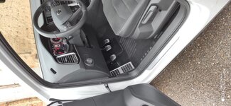

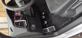

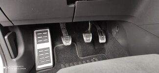

Por fin ya los tengo instalados. Un cambio barbaro ha dado el coche, antes era como si le faltase algo.
El reposapies me ha costado un poco pero el resto bien, el del acelerador esta duro pero acaba entrando.
