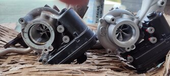

Vuelvo a la carga con más racing :sneaky:, esta vez con la ansiada stage3 :eek::laugh:
Hace ya mucho tiempo que llevo con el proyecto y por fin , los chicos de Hp Turbo (los portugueses) se han puesto manos a la obra y me han hecho un turbo híbrido stage3 (sí, también hay stages en las hibridaciones).
Ya lo llevo montado y estoy rodandolo a la espera de hacer electrónica stage3.
De momento, muy buenas sensaciones tras una semana de test.
Objetivo: 250cv 385nm.
Enhorabuena @Palaz, bicharraco en toda regla ya nos irás contando tus impresiones pero tienen que ser brutales, eso seguro
Tiene muy buena pinta, el tema de hibridar los turbos no es poca cosa y si se hace bien es una alternativa muy buena para potenciar los coches de serie la verdad.
Sí, en nuestro caso tanto con los 1.4 como con los 1.5, la particularidad de tener el colector de escape integrados en la culata no deja opciones a poner otro turbo diferente y no queda más remedio que hibridar.
Lo bueno de hibridar es que manteniendo el diámetro de las caracolas casi intacto y metiendo ruedas más grandes dentro, se consigue un turbo que carga abajo como el de serie y arriba gana mucho volumen sacando mucha rabia.
De hecho, lo estoy llevando ahora con la electronica que llevo stage2 y parece el otro turbo, no carga mal abajo ni nada, va exactamente igual. Sólo que cuando se pasa de unas 4500rpm , casi sin acelerar , sube sólo de rpm.
Quizá algo de lag al cambiar de marcha, pero vamos, nada molesto.
Todo esto sin ajustar electrónica.

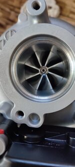

Mirad, para que veáis los ajustes de la rueda compresora.
Va más ajustada que la de serie.
Aquí, uno al lado del otro , para que veáis la diferencia, se nota no?
Además de los acabados y ajustes que son top.
Impresionante la diferencia del ajuste en la caracola del turbo, el hibrido tiene una pinta de la ostia hablando mal y pronto, lo dicho a disfrutarlo con muchos kms pedazo de preparación
