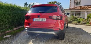

Hola acabo de ver este hilo... Yo le puse una cosa que compre en Amazon no se si se habrá dicho por aquí... Así se queda son dos laminas como si fuera para tintar los cristales.
PD:llevo bombillas leds tanto intermitencia como marcha atrás y se ve muy bien.
Si los adhesivos los llevamos unos cuantos , que por cierto quedan de lujo !!

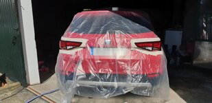

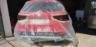

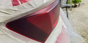

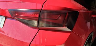

Yo he adquirido el vinilo líquido ahumado, me pondré el fin de semana ya mostraré como quedan. Mi intención es hacer un 10 @15%.
Una pena, que el acabado quede mate es lo que ahoga la luminosidad y queda un poco mal..
Tal vez queden bastante mejor envueltos con la lámina de vinilo ahumada 20%
Pero buen intento, en vinilo líquido mate lo descarto desde ya :thumbsup:

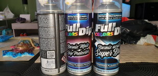

Yo lo voy a hacer con estos vinilos, pero como acabado le pondré barniz brillo y otro mate a ver cual queda mejor
