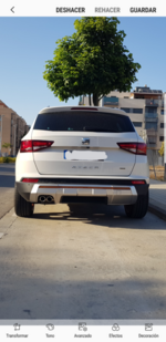

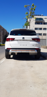

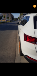

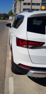

Hola muy buenas os paso fotos antes y despues de colocarle los separadores.
Las primeras fotos son sin separadores.
Con separadores
Delante 16mm
Detras. 20mm

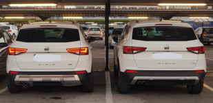

En ultimo lugar una ultima foto en paralelo con otro Ateca donde se aprecia mucho mejor.

Lo de los separadores creo que queda genial! Honestamente lo de la suspensión rebajada no se lo noto mucho, pero lo de los separadores sí, y gana mucho el coche.
¿Dinámicamente le notas alguna diferencia?
Dinámicamente gana mucho a mi parecer en conducción. Yo diria que he notado mas con los separadores que con los muelles.

Yo lo noto bastante la diferencia de altura con respecto al otro Ateca que se ve en la Foto. Parece más pequeño el tuyo... dinámicamente para mí el coche está bien como está la verdad, porque tampoco puedo llevarlo al límite. De hecho voy conduciendo en modo flanders porque cuando no llevo dormida a una niña llevo a la otra.
Estéticamente gana con los separadores, por detrás en el Ateca se ven las ruedas muy metidas hacia dentro y con ellos gana presencia :thumbsup:
