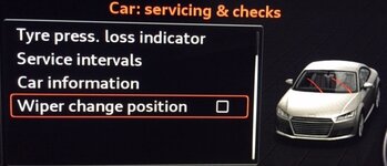

  11. TygerBeast
    Hola, escribo por aquí a ver si me podéis echar un vistazo con vag-com
    ¿Alguien tiene posibilidad de ver esto en vagcom y sacar la vista por bytes a ver si nos sirve? A ver si es posible activarlo así, ya que en obd no existe ese menú
    Service position front wipers on MMI
    Unit 9
    Security Access 31347
    Adaption
    find in the menu (13)-Windshield wiper-Menuesteuerung Frontwischer and change to active
    Windshield wiper = Limpialuneta

  13. TygerBeast
    Te coloca los limpias en posicion para el cambio.
    Así no hay que arrancar, apagar y darle al limpia para que se coloquen en mitad de la luna.
    Pero este menu no sale en OBD.
    Tiene que existir la opción porque si no no se podría hacer con el arranque y apagado, pero a ciegas por bytes imposible saber.
    Esto lo he sacado de un foro de Audi, que si les aparece esa opción.
    A ver si con suerte por vagcom si que aparece y se puede sacar la secuencia de bytes.

  15. TygerBeast
    Se supone que esto te pone una casilla en el infotainment
    Está es la codificación completa :
    (Changing only the adaption in the 9 should be enough since the other parameters are already on)
    Unit 9
    Adaption
    Unit 5F
    Adaption
    find in the menu:
    (23) Car function list BAP Gen2 wiper_comfort_0x0C" change to active
    (61) Car function adaptions menu_display_wiper" change to active
    (63) Car function adaptions menu_display_wiper_over_threshold_high" change to active
    sometime the value doesn't change but it's set anyway

  17. TygerBeast
    Es que en obd no existe ese menú.
    Por eso pensaba que igual por vagcom si y ver la vista de bytes, para hacerlo en obd por bytes a lo bruto.
    Solo es una consulta, por si alguien quiere probar si esto aparece en vagcom.
