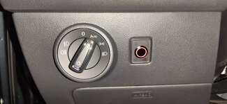

Hola aqui os pongo un brico, que creo que es muy útil, ara tener el mando del parking siempre con pilas y en un sitio localizado.
Materiales:
1 mando del parking
2 pulsadores (en mi caso ya que tengo 2 puertas)
1 diodo led
1 metro de cable
1 terminal arandela de masa
1 roba fusible
soldador, estaño, pasta limpiadora, lupa y mucha paciencia y pulso :)
- bueno empezamos desmontando el mando del parking, localizamos los pulsadores y el led
- estañamos los cables en los pulsadores y en el led del mando
- en el otro extremo hacemos lo propio en los pulsadores y en el led
- hacemos orificios para insertar los pulsadores en el cuadradillo donde irian los reguladores de luz, he escogido este sitio por que es muy facil de desmontar y a mi parecer queda curioso
- pasamos el cable con el mando por el montante A izquierdo(ara quitar el montante A es facil, tirando sale)
- escondemos el mando entre e imperial(techo) y la carroceria, en mi caso he puesto velcro pegado a la carroceria y al mando, para evitar "grillos"
os paso algunafotoVer el archivo adjunto 21519 Ver el archivo adjunto 21520 Ver el archivo adjunto 21521
- de esta forma tendremos siempre el mando listo para funcionar, lo conecte a un fusible siempre con corriente, le puse un fusible de 5
- el tema del led es para saber si funciona la apertura, si se enciende es que da señal.
espero que os guste el brico

Después de muchas pruebas hoy por fin lo he instalado.
Escondido en el lateral izquierdo y el botón queda muy bien en la tapa que llevamos vacía.
Mi mando era de pila de 12v, así que lo he metido directo a fusible bajo contacto, que ya estaba usando con la dashcam.
Le he metido un robacables y cojo corriente de la dashcam, y el negativo al tornillo.
El botón solo se enciende al dar contacto, y el mando solo se activa al pulsar botón.
Ya comprobé con multímetro ese fusible y no pasa nunca de 12v.
El diagrama de conexión es el que puse arriba, por si a alguien le viene bien.
