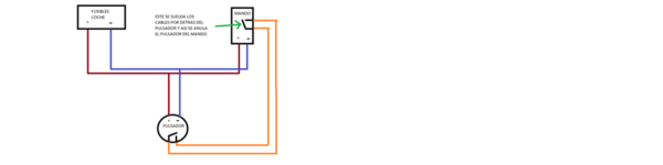

Podríais añadir un esquema rápido de como habéis conectado el pulsador para que tenga luz y funcione con el mando? He pensado en coger la luz del fusible del mechero, que así solo se enciende de noche, pero no se como conectarlo al mando. Alguna ayuda por favor?

En mi caso el mando es con pila .... por comodidad... soldé un cable a cada lado del botón del mando y al pulsador ....simple ...la luz del interruptor la saque del mando de luces que está al lado
es mas sencillo coger un robafusibles (en aliexpres) y conectais al fusible del mechero y ya está!!!!!!!!
Yo cogí un robafusibles del fusible del mechero y le quite la pila del mando y solde los cables del positivo y negativo, de estos saque otro positivo y negativo a la iluminación del pulsador. Luego solde unos cables del pulsador del mando y lo conecte al pulsador nuevo. En cuanto pueda pongo una foto del esquema de conexion.
